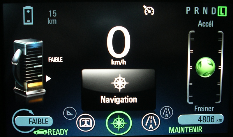

Tu as aussi le tableau de bord pour différencier les pré et post 2013 :
Pré-2013 :
post-2013:
L'affichage de la puissance instantanée n'existe pas sur les 2012.... si je ne me trompe pas
