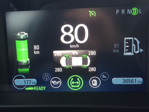

Et c'est sans trucage:
Il m'a fallut faire 10 km pour mettre les pneus en température. A froid la pression est de 272. ;)
PS: juste un peu trop d'essence dans le réservoir. :D
Je dois avoir un souci avec mes pneus AV car j'ai une pression toujours inférieure à celle de l'AR, alors que le garage m'a mît partout 280… [emoji10]
Pas prudent de photographier en roulant… [emoji5]️
Bravo pour les performances, quand même. [emoji3]
Et, au bout de 10 km, tu avais toujours 80 affiché ? :shock:
Excellent ! :clap:
Pascal L a écrit :Et, au bout de 10 km, tu avais toujours 80 affiché ? :shock:
Excellent ! :clap:
Je n'ai pas regardé. J'ai déjà assez à faire en conduisant… [emoji6]
Oui mais ça n'a pas duré longtemps.
J'ai une légère descente dans les premiers km (environ 40 mètres), ça aide un peu ;) . Ces derniers temps, avec les températures qui remontent un peu et la route sèche, je titille les 90 km d'autonomie ...

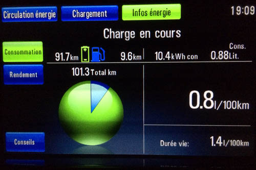

Mon trajet journalier aller-retour, 48.8 km, au mieux avec 5.4 kWh. (11.1 kWh/100km).
