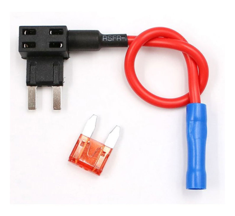

Voici ce que je dois brancher :
Pour le ACC, je vais devoir acheter une sorte dédoubleur pour mettre les deux fusibles.
Pour la batterie, je vais mettre une cosse.
La terre ne devrait pas trop me poser de problème.
