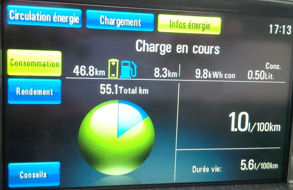

Ma dernière recharge m'indiquait 56 km d'autonomie, je ne fais que de petits trajet, donc, pas facile d'obtenir mieux :roll: aujourd'hui, nous sommes allé et retourné d'un baptême, quasi 50km pour 7,2 kw, je pense dans ce cas là qu'il pourrait y avoir "amélioration"... je la charge demain, affaire à suivre :mrgreen: :greetings-waveyellow:
Re: Re : L'Ampera 2011 de Patrick13 sur les routes du Sud-Es
Patrick13 a écrit :quasi 50 km pour 7,2 kWh
Ça te fait 15 kWh/100km.
C'est pas mal du tout pour un repenti du pied droit :lol:

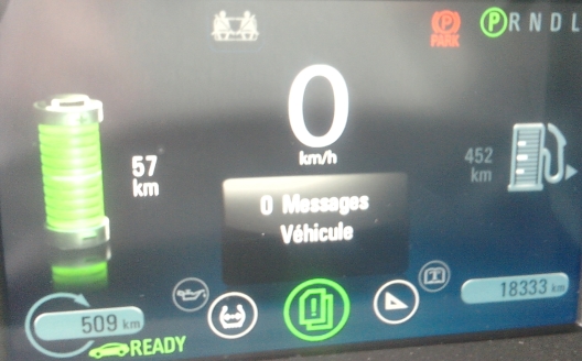

Bon, beh, voilà, charge terminée sans souci, par contre pas de miracle niveau autonomie annoncée:
Image déçu!! :handgestures-thumbdown:
Peut être qu'en plein mois d'août avec 40° à l'ombre, l'affichage pourrait enfin annoncer les 60km d'autonomie :roll: :x
