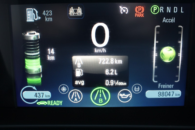

Niveau économie, quand je pense que j'ai laissé tourner le Rex en maintenir la dernière fois sur l'autoroute et que je suis arrivé a la maison avec 8 km d'electron a dispo... je ne m'en remet pas !
Dacia : 6l/100
Ampera: 6l/700

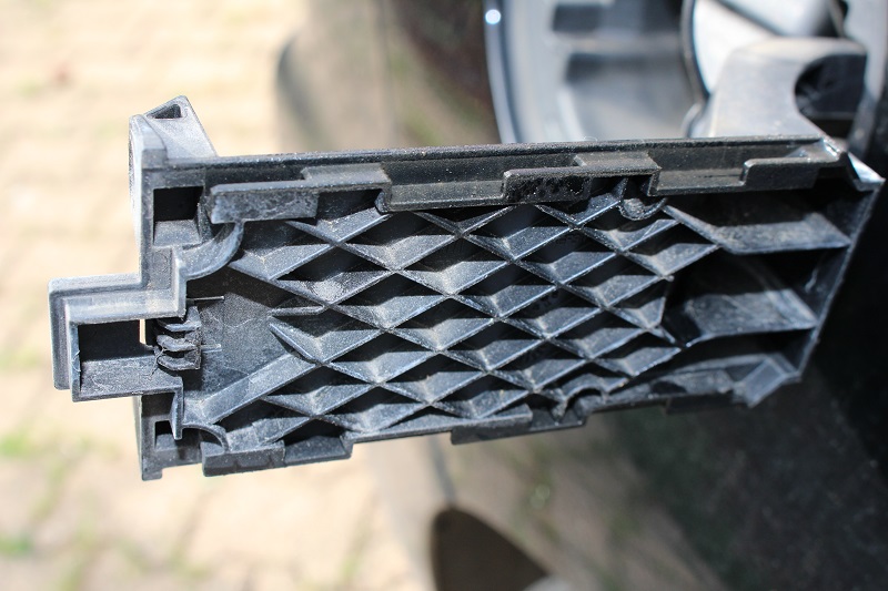

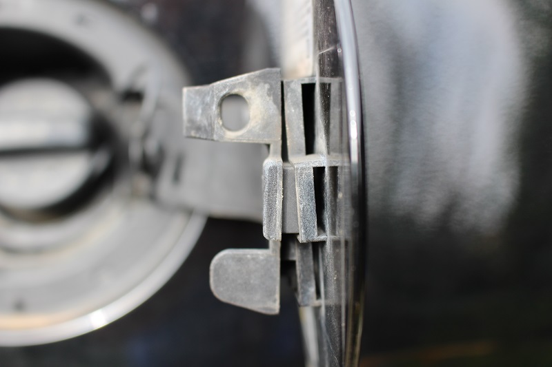

Juste un petit message pour vous dire que je viens de régler mon soucis concernant ma trappe a essence. Je vous explique car cela pourrait peut-être servir a d'autre un jour.
Comme je l'ai dis plus haut, celle-ci ne jointait pas parfaitement la carrosserie dans sa partie "arrière-basse", assez étrangement puisque tout le reste se mariait parfaitement.
Apres l'avoir ouverte et constaté encore a quel point elle semble fragile(
Il est vrai qu'on ne la manipule pas souvent mais quand même !) j'ai remarqué ce "jour" entre la platine plastique et la pièce de carrosserie. Mais le moindre mouvement sur l'ensemble vous donne l'impression que vous allez tout casser.
J'allais alors plonger dans la fameuse doc immense dispo sur le site, quand en écartant un peu la pièce de la platine, j'ai compris que le système était bête comme choux: trois ergots en haut et trois en bas retiennent simplement la pièce de carrosserie.
Le plus a l’extérieur en bas n’était tout simplement pas enclenché. j'ai juste tiré doucement vers l’extérieur et la partie carrosserie a glissé très (trop !) facilement et a échouée dans ma main. je l'ai juste réenclenché en prenant garde que les 6 ergots se placent comme il faut et le tour est joué, la trappe est désormais parfaitement aligné avec le reste.

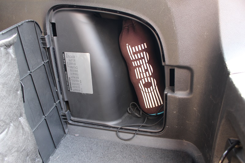

Je viens de modifier le filet de retenue des bagages de mon ancienne C5 , que j'ai opportunément retrouvé dans un coin de garage, trop grand pour l'ampé mais après quelques tarabiscotage, il me rendra surement de bons services.
Sinon, vous allez peut-être me gronder, je sais que le poids est notre ennemi dans la chasse aux économies, mais il y a des sacrifices que je ne suis pas encore près a faire :

Et merci pour les infos sur la trappe, effectivement ça peut servir.
Re: Moi, Wallace, Amperiste depuis 3 heures et des poussière
Bien joué Wallace !!
