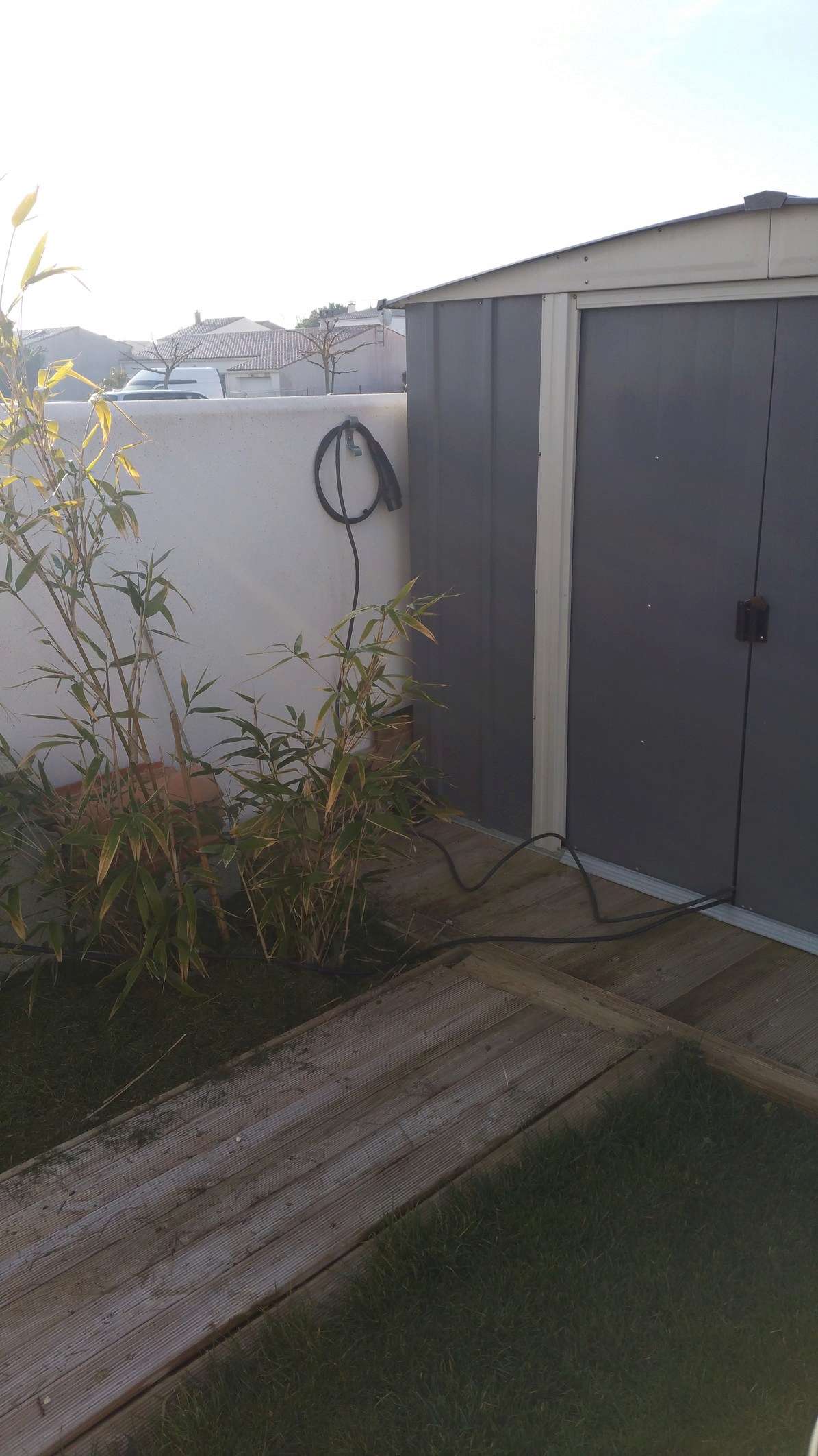

Si je comprends bien, dans ton dernier essai avec la rallonge, le boitier du câble de recharge sera dans le cabanon, et tu passes la prise type1 au travers du mur du cabanon pour atteindre la place de parking ?
Si c'est ça, le boitier est protégé des intempéries et du soleil, et tu n'as plus qu'à trouver un moyen de protéger côté parking le câble et la prise type1 (le câble pour éviter de marcher dessus et la prise pour éviter qu'elle ne soit au contact de l'eau).
Pour la rallonge, si tu restes en 10A pas de problèmes.
Par contre, si tu passes un jour en 16A, les prises de ta rallonge seront ton point faible : ce jour là, mieux vaudra tirer un câble depuis ta prise jusqu'au cabanon (toujours en 3G2.5) où tu places soit une wallbox, soit une prise murale P17 (bien moins cher qu'une GreenUp et qui supportera sans problème 16A) :

Merci pour les infos, c'est en train de charger là, en 10A, avec la rallonge qui file dans le cabanon et le boitier à l'intérieur aussi, le cordon ressort par le même endroit (entre les 2 portes coulissantes) et passe par dessus le mur pour aller à l'ampera. J'ai fixé un crochet sur le mur pour y poser (tête en bas) l'embout type 1 lorsque je me débranche. Mais du coup je ne pensais pas qu'il fallait aussi protéger cet embout (même tête en bas?). Là je ne sais pas comment faire, il n'y a pas de capuchon comme on peut le voir sur certains câbles EVSE.
Si un jour je devais charger en 16A je supprimerais de toutes façons ma rallonge puisque ça voudrait dire que j'aurais acheter un cordon EVSE à ampera27 et plus de gros boitier à mettre dans le cabanon.

Voilà ma charge est terminée, ça donne ça, je peux donc décaler mon crochet entre le cabanon et le mur (10cm) mais la toiture du cabanon dépasse à peine, par contre le cabanon ferait protection des vents dominants si j'insère la type 1 entre le mur et le cabanon.

Je n'ai aps tout à fait compris où tu utilisais une rallonge, alors je dis ça juste pour l'avoir vécu: Attention si c'est un dérouleur, ta rallonge. pour tirer du 2kW en 10A il ne faut surtout pas laisser ton câble enroulé. Risque de surchauffe important.
J'avais un enrouleur 10 ou 25m (je sais plus), avec un fusible intégré. J'ai branché dessus mon twizy sans dérouler le câble... Le fusible intégré à pété !

Non pas de souci, c'est une rallonge de 5m et elle est presque tendue ;) Elle fait juste un coude, pas trop raide (120° je dirais) au niveau de la prise murale car elle doit repartir dans le sens opposé à son branchement. La prise murale est juste derrière le portillon fait maison qu'on voit sur cette photo:
